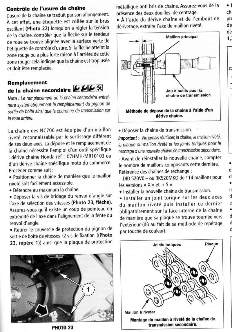

Bonjour
Après avoir brillamment obtenu la mention :
Gros naze avec désespoir complet du jury" en mécanique, je voudrais savoir si quelqu'un peut me dire ou se trouve le petit pignon de la chaine ?
Quelle pièce faut il enlever pour le nettoyage.
Le gros rond à gauche marqué honda dessus ou le cache en plastique avant ( je laisse votre imagination travailler pour voir de quoi je parle...)
Si c'est le gros rond, quelle vis dois je démonter?
Merci d'avance pour vos réponses.

Une petite aide (voir document joint) : en bas à gauche de la page au-dessus de la photo du dit couvercle

muchas gracias....

Je ne connais pas la S mais si c'est comme sur la X, il suffit de demonter le selecteur (clé de 10,bien reperer sa position sur l'axe) trois boulons tiennent le cache
plastique noir .
Une clé de 8 a pipe et le cache sort tout seul. Normalement , y'a du gras a enlever autour du pignon SDB , bon courage !
plastique noir .
