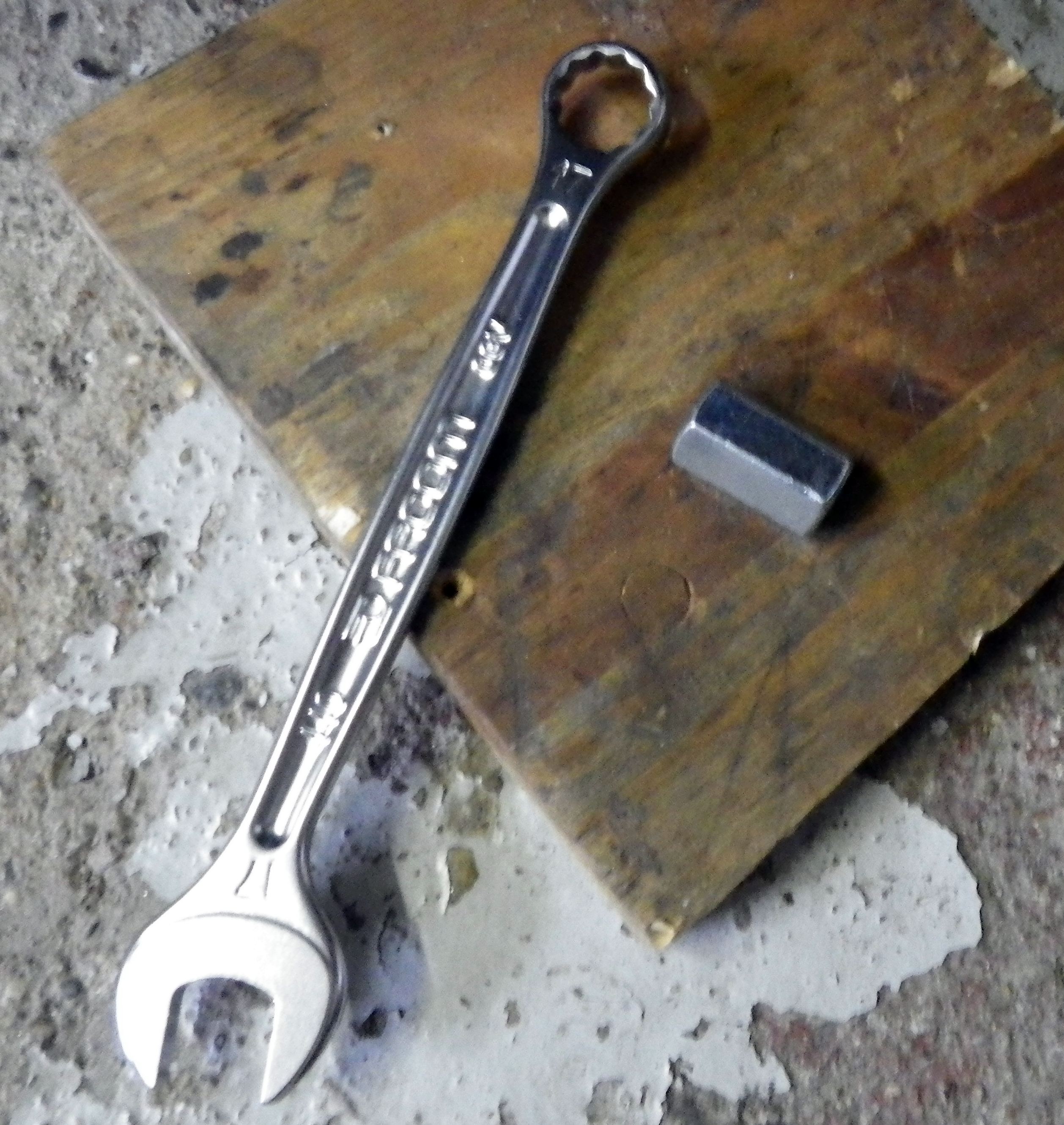

Salut à tous! Pour déposer la roue avant est-ce bien une clé 6 pans de 17mm qu' il faut svp ?
Messages : 2163
Re: Démontage roue avant
Oui, clé Allen 17 (pour S 2014). Auparavant, clé (pipe ou œil...) de 12 pour le "déblocage"... puis faudra passer l'étrier de frein - on marque la jante si on ne démonte pas, de mémoire
Si tu ne trouves pas de clé allen de 17, tu trouveras plus facilement un écrou long. Ça sert à rabouter des tiges filetées. On en trouve chez brico-casto-merlin et ça vaut que dalle par rapport à une clé allen.

Merci de vos réponses! Je n étais pas sur d acheter le bon outil. Bien vu le coup de l écrou long...
