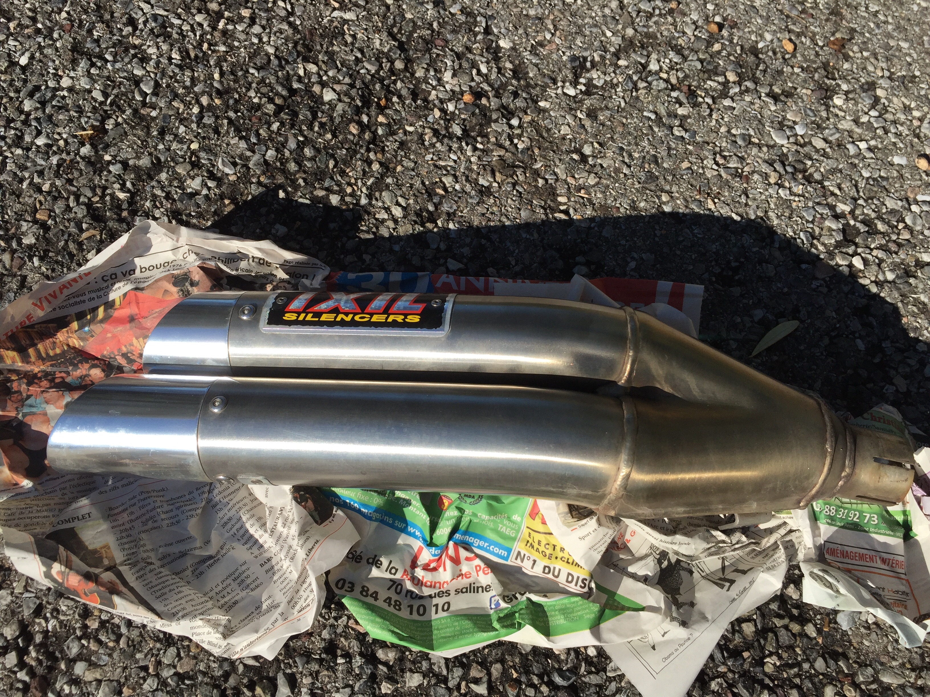

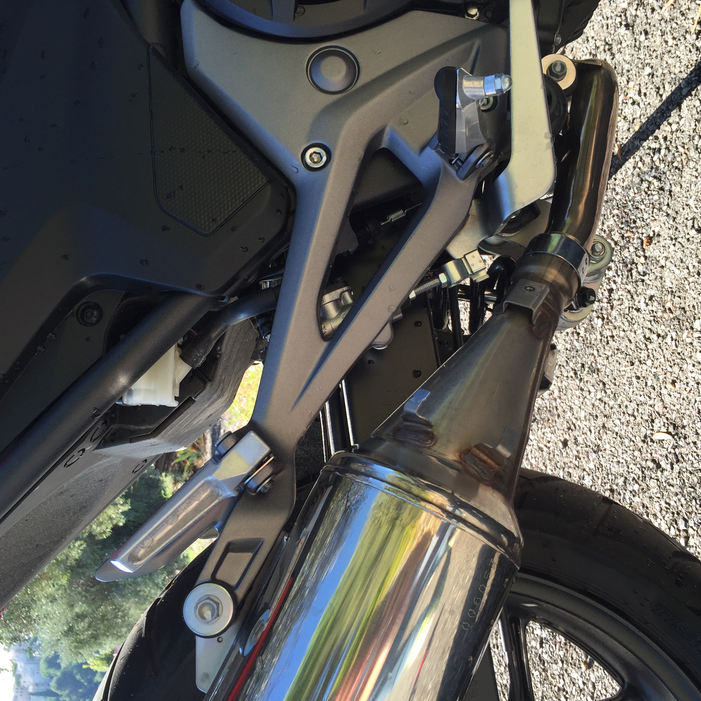

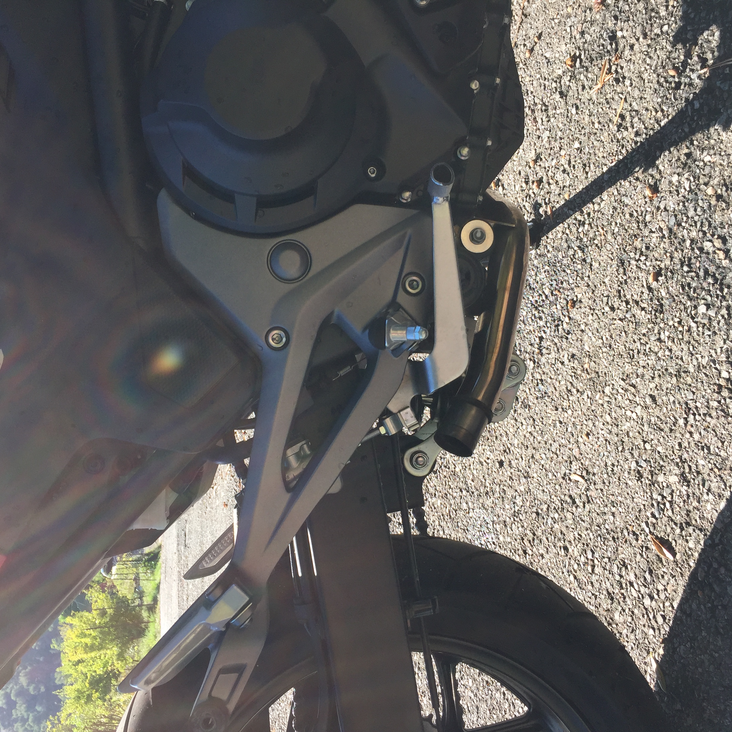

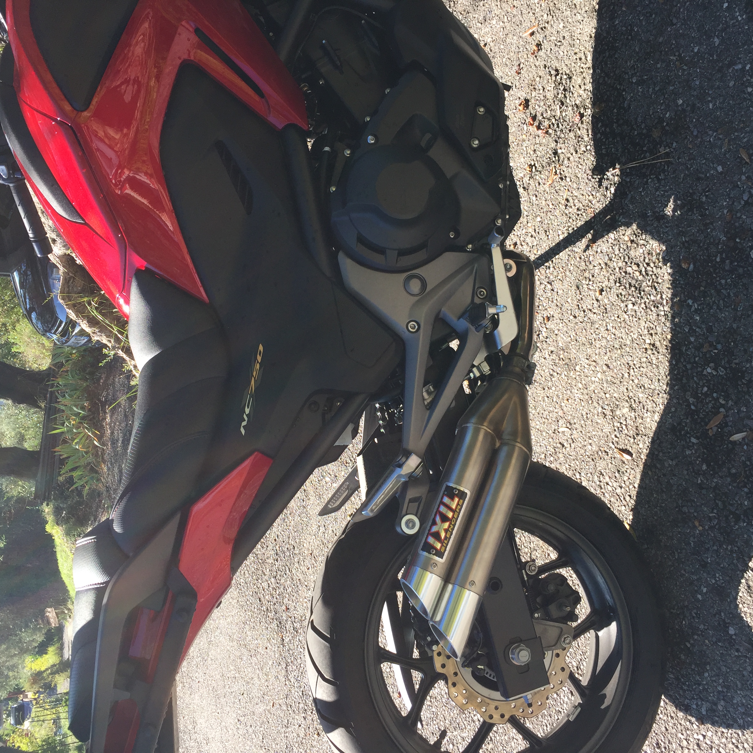

Voilà, c'est fait. Et au soleil svp...
Occasion en très bon état
On dévisse le cache du pot d'origine, avec une clé allen, puis on le fait coulisser pour l'enlever.
On défait tous les boulons avec une clé de 12, puis on tire un peu pour le sortir.
On change le collier de serrage et on remonte tout.

C'est vrai qu'esthetiquement, c'est mieux que le pot d'origine. Mais d'après les messages que j'ai pu lire, ça n'apporte pas grand chose au niveau performances, seule la sonorité est modifiée.

Ce soir, j'ai enlevé le deuxième DB killer. Joli bruit de Harley ;)
Je n'ai pas de problème de performance, je ne tire pas trop sur la machine.
A vrai dire, c'est plutôt le bruit du pot qui me pousserait à ouvrir. C'est mal
