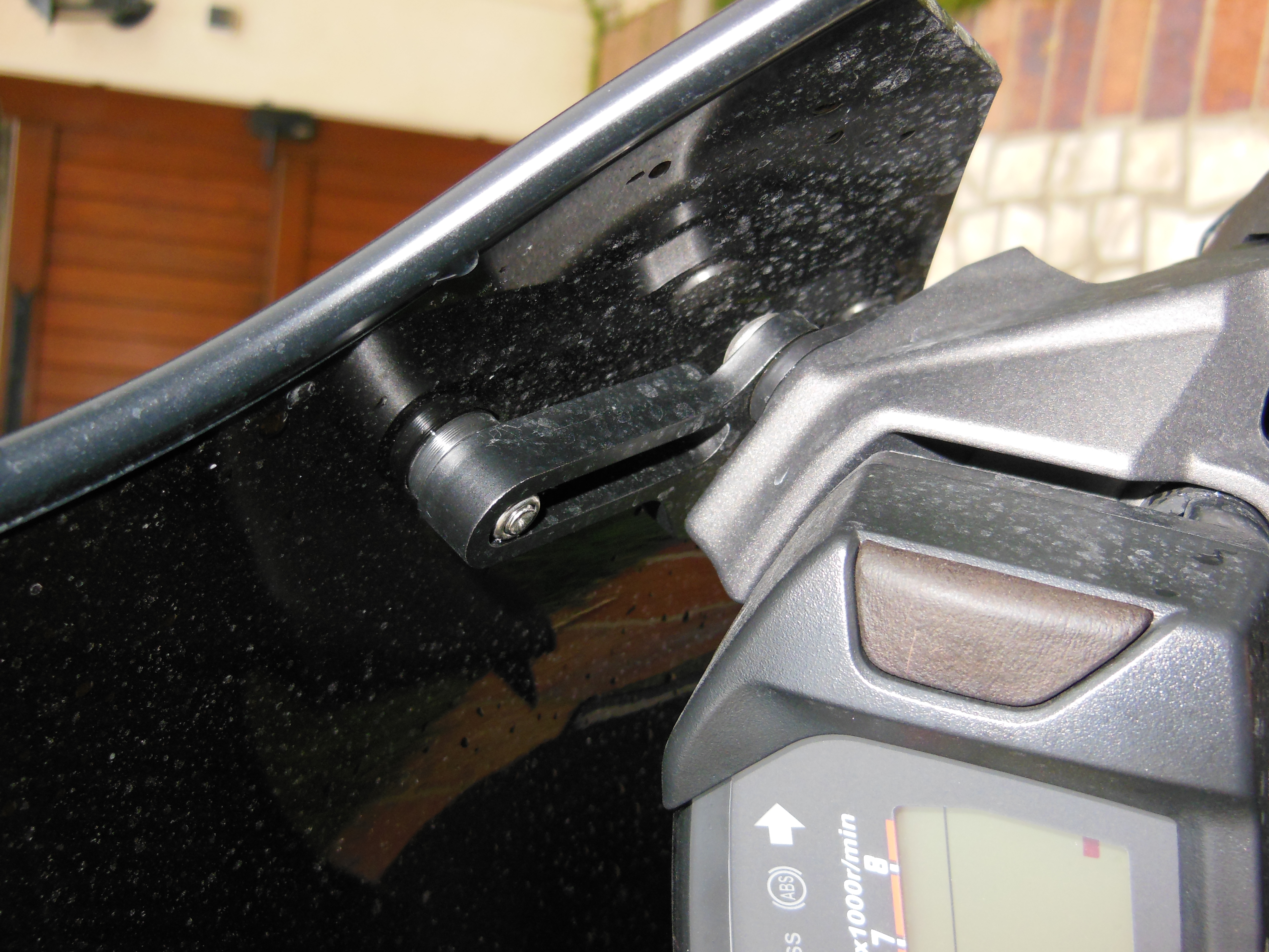

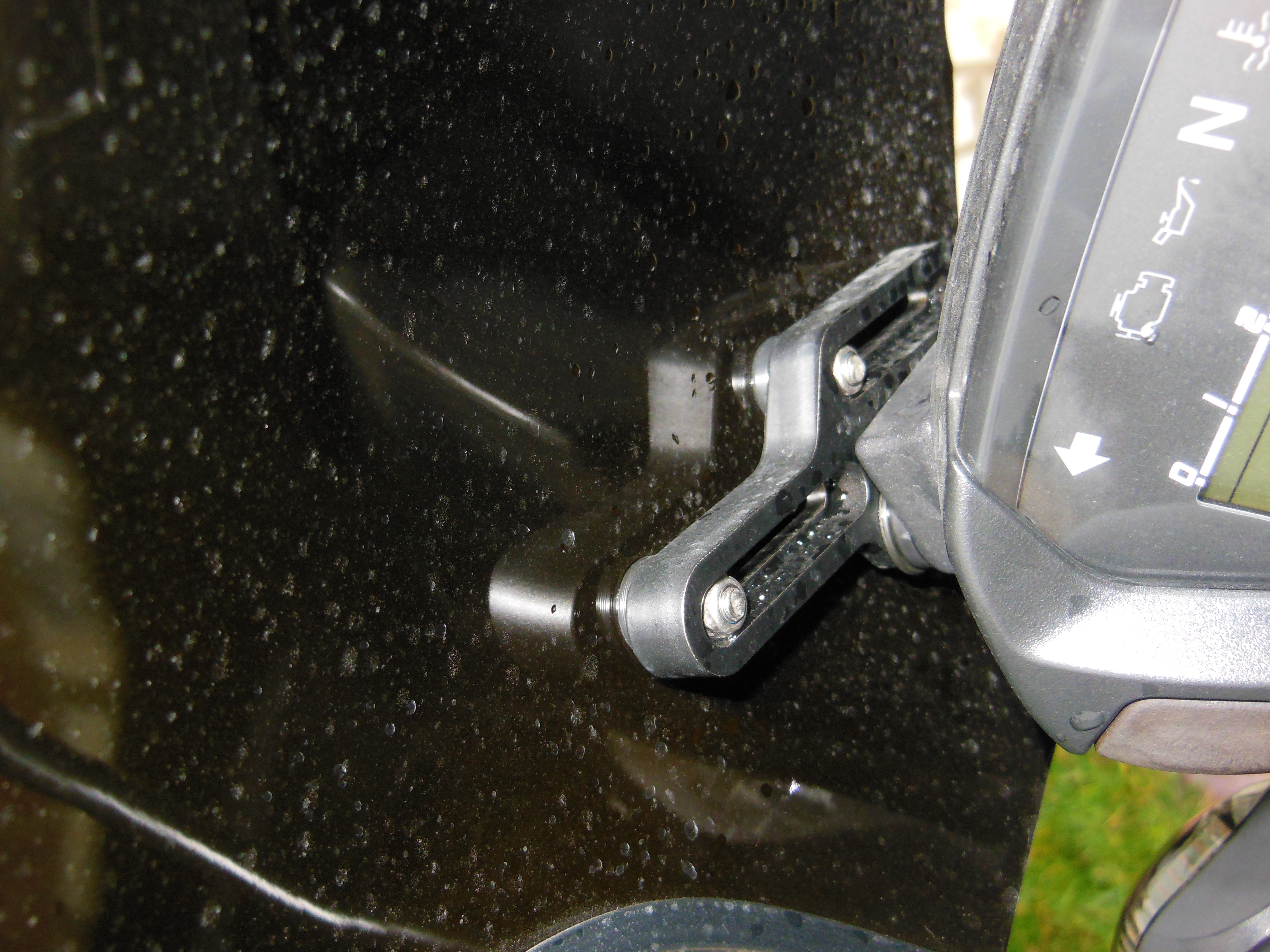

Comme j'ai des problèmes de turbulences avec une bulle haute Ermax (je mesure 1,87 m et j'ai le casque en plein dans la zone perturbée, ça fait beaucoup de bruit !), je suis attentif à toute solution. Le montage de la tienne me paraît "spécial" : très remontée avec un jour important entre le bas de la bulle et le bloc optique. J'ai envie d'essayer cela avec la mienne, mais je ne comprends pas comment tu l'as fixée. Pourrais-tu faire une ou deux photos de détail ?

Salut carriquy . Pour la bulle ERMAX j ai installe deux adaptateur " bruudt windsceen adjusters " . Cela se compose de deux pieces a visser sur les emplacements d origine et repose de la bulle par dessus . Beaucoup moins de turbulences et de bruit , mais petit gabarit 1.70.Tres bonnes qualites des pieces et possibilite de reglage ( en devissant les vis de la bulle legerement celle ci coulisse sur 4 / 5cm en hauteur) sur photos reglages au max en haut . video et images sur le site  BRUUDT . ci joint  photos . A plus
