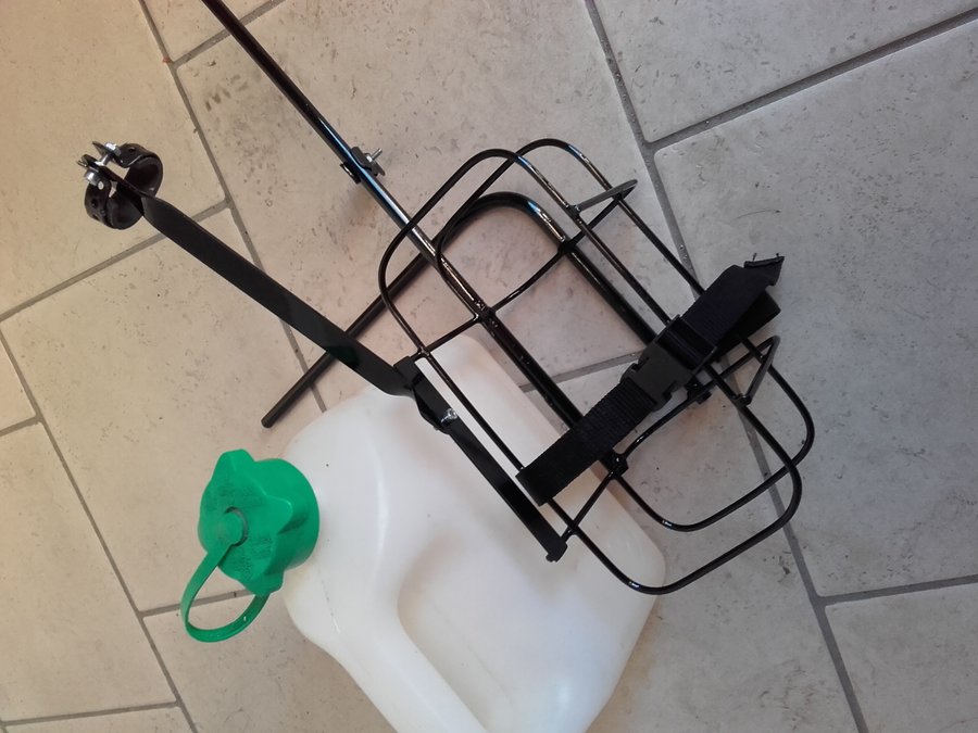

Quelques barres d'acier, du fil de 4mm, un chalumeau oxy-propane et une sangle.... et me voilà avec une réserve sup de 3l !
Elle sera fixée derrière ma valise gauche, le bidon est vendu avec de l'essence deux temps pour une débroussailleuse et à chaque achat c'est un emballage perdu !!! plus pour moi !
Je sais qu'il y aura toujours qq pour critiquer ce travail, mais cela ne m'a rien coûté et je me suis bien amusé à le faire !

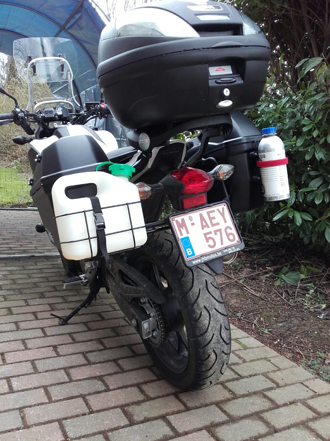

cool comme montage , je cherche un mini jerrican pour le placer moi aussi derrière la valise gauche porte bagage givi PL 1111 .
mais je trouve rien sur le net ou en magasin je pars en voyage en juin et je vais avoir un doute sur certains endroits pour ravitailler même si le plein tiens env 350 Km
pourrait on avoir des photos une fois monté en place ????

Par sécurité et par facilité ce support est indépendant de la valise !
Par sécurité: son poids plus celui du bidon représente +/- 5kg ce qui est bien trop pour accrocher à une valise plastique!
Par facilité: si je décroche mes valises pour les monter à l'hôtel, je ne dois pas me trimbaler avec un bidon d'essence !!!
Si toutefois je veux me balader "léger" en vacances, une petite clef hexagonale et 5' suffises pour le démonter !

tu n'as pas peur de laisser le bidon d'essence sur la moto ?

Je ne monte le support que si je fais un voyage et là je peux toujours mettre une sangle et un cadenas à câble pour sécurisé le tous ( il existe des cadenas à câble pour casques sac et sacoche qu'on enfile partout sur la moto !)
Mais logiquement je ne laisserais pas la moto sans surveillance !
j'avais vu le Givi tan01 mais comme je n'ai pas les valises Trekker, je ne pouvais le monter dessus ! et en plus mon système ne m'a pas couté un euros !!!

Beau bricolage.
A gauche la réserve d'essence pour la moto.
A droite la réserve de gnole pour le pilote....

Tu remarques que je consomme moins que la moto !
Mais comme je trouvais beau mon flacon de chloroforme je m'en suis servi comme modèle !
Mais il y a là de quoi endormir tout un régiment ( 1litre)
