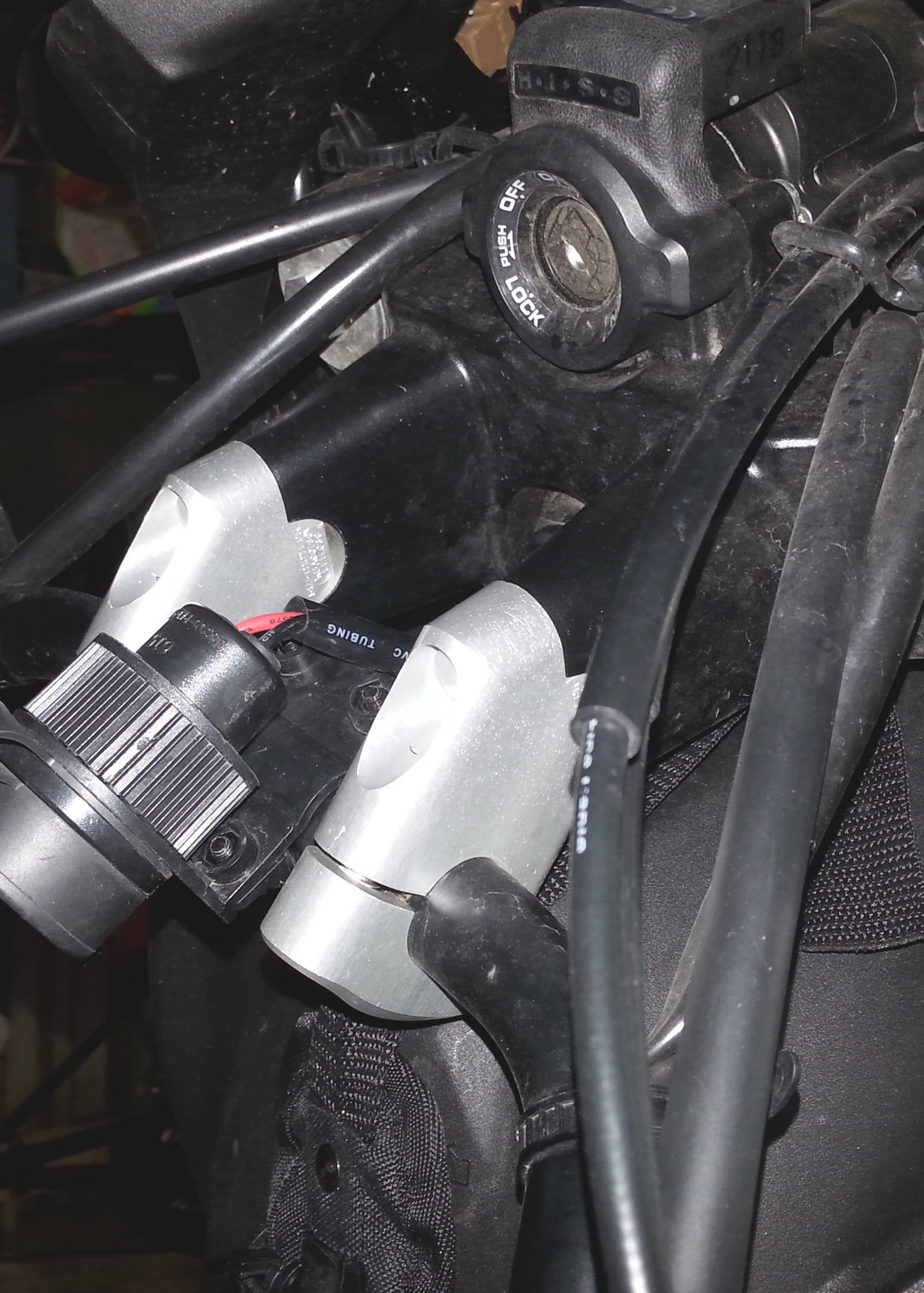

Salut. Vu que je n'ai pas les bras longs, sur ma NCX, j'en ai des déports de guidon (2.5 vers le haut et 2.5 vers l'arrière).
La durite de frein est tendue mais sans plus. Il ne faut peut-être pas aller au-delà de 3 cm. J'ai essayé de mettre une photo mais elle est présentée dans le mauvais sens....
On verra çà plus tard....
A ce que je vois, je ne suis pas capable de mettre la photo dans le sens horizontal. Dommage. Mais je crois qu'en cliquant dessus, elle apparait dans le bon sens. C'est vous qui voyez....

Jean-Jacques_d a écrit :Salut. Vu que je n'ai pas les bras longs, sur ma NCX, j'en ai des déports de guidon (2.5 vers le haut et 2.5 vers l'arrière).
La durite de frein est tendue mais sans plus. Il ne faut peut-être pas aller au-delà de 3 cm. J'ai essayé de mettre une photo mais elle est présentée dans le mauvais sens.......
Je suis étonné que ça passe quand même avec les durites d'origine... tant mieux ! As-tu testé à fond de braquage, surtout à gauche, là où ça tire le plus... Ça donne quoi ?
Peux-tu préciser la marque de tes déports, ainsi que le lien pour se les procurer: ça m'intéresse clairement si ça tire pas trop au max, car j'aime pas trop jouer avec la durite de frein...
Au pilotage, tu n'as pas constaté un délestage sensible du train avant ?

Pour moi, la durite est un peu tendue mais il n'y pas de problême, pour le braquage à gauche à fond, çà touche à ma sacoche de réservoir et çà fait tute... A la conduite il y a sans doute une petite adaptationtude à prendre, mais pour c'est un réel confort avec mes petits bras...Gilles71 a écrit : Au pilotage, tu n'as pas constaté un délestage sensible du train avant ?
Dernière chose: ça se fait pas en noir ?
La marque je ne connais pas, car il y a quelques 6 ou 7 ans que je me les trimballe de motos en motos. Idem pour la couleur, mais j'avais le choix entre alu et alu...
Je ne vois pas pourquoi il y aurait la roue avant qui se déleste avec la répartition des masses de la NC, ce n'est pas un piaggio...
Faut que tu cherches sur le web, mais ce n'est pas donné, pour mémoire c'est autour de 60 à 80 €... Jean-Jacques....
