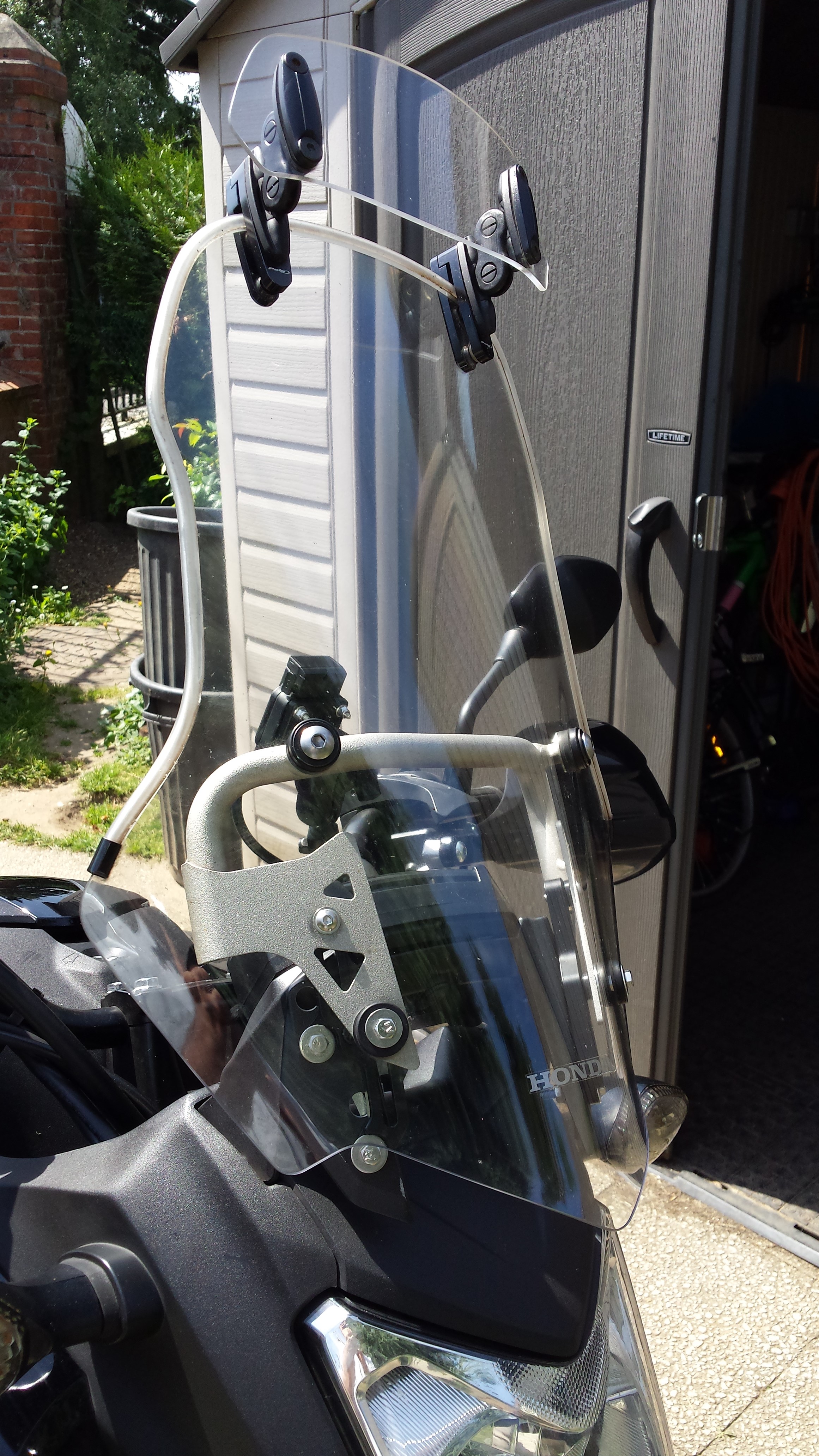

idem, avec un petit déflecteur Puig, Royal pour mes 1,76m

Sur une X, mais vu que ce n'est pas plug and play avec la bulle haute Honda et son support je ne l'ai pas laissé. Je l'ai gardé pour potentielle utilisation par temps chaud avec la bulle basse mais pas testé depuis, trop content du confort et silence derrière la haute.
Avec un peu de bidouille on peut (cf photo plus haut) l'installer avec la bulle haute, faut que j'essaie.

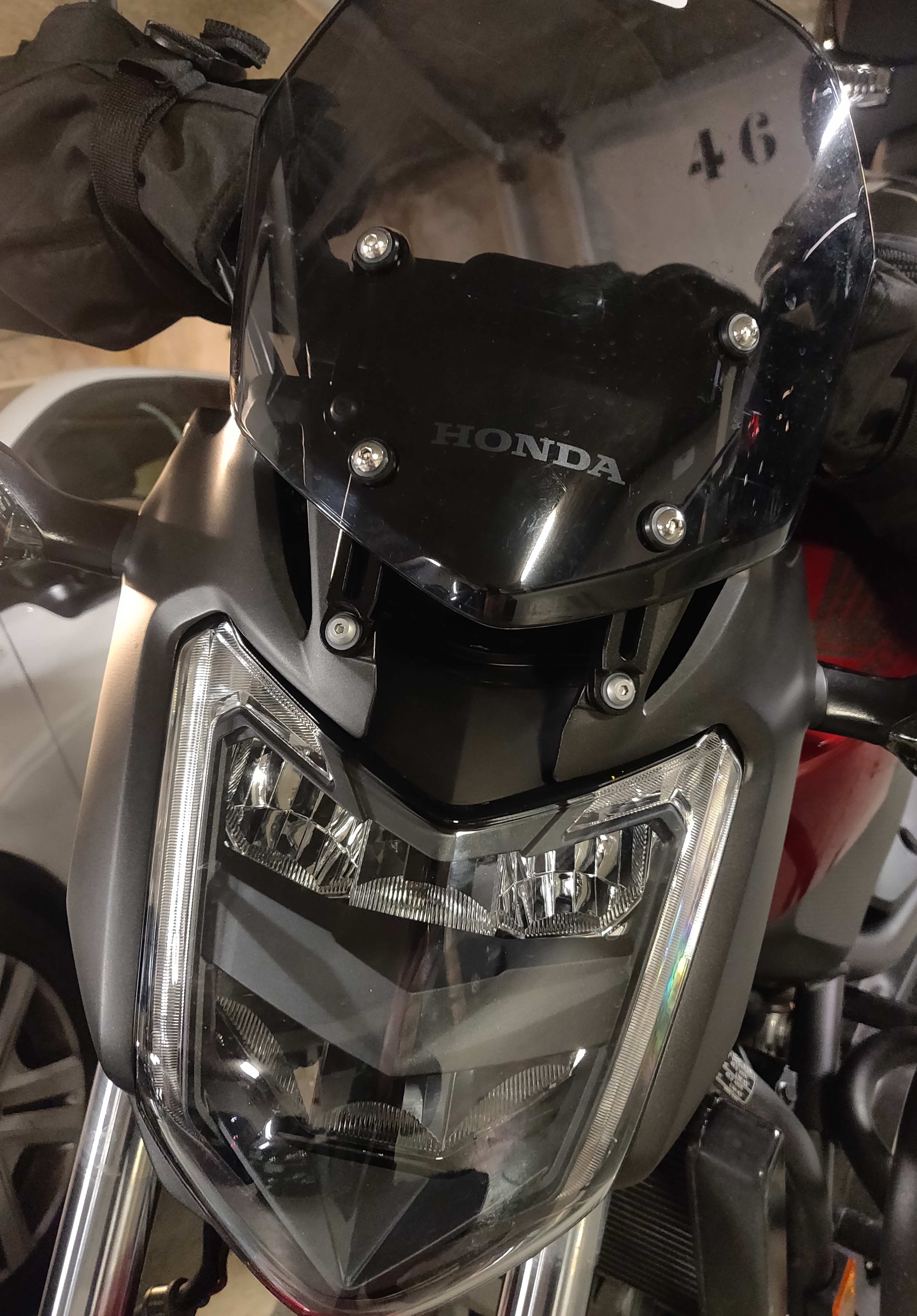

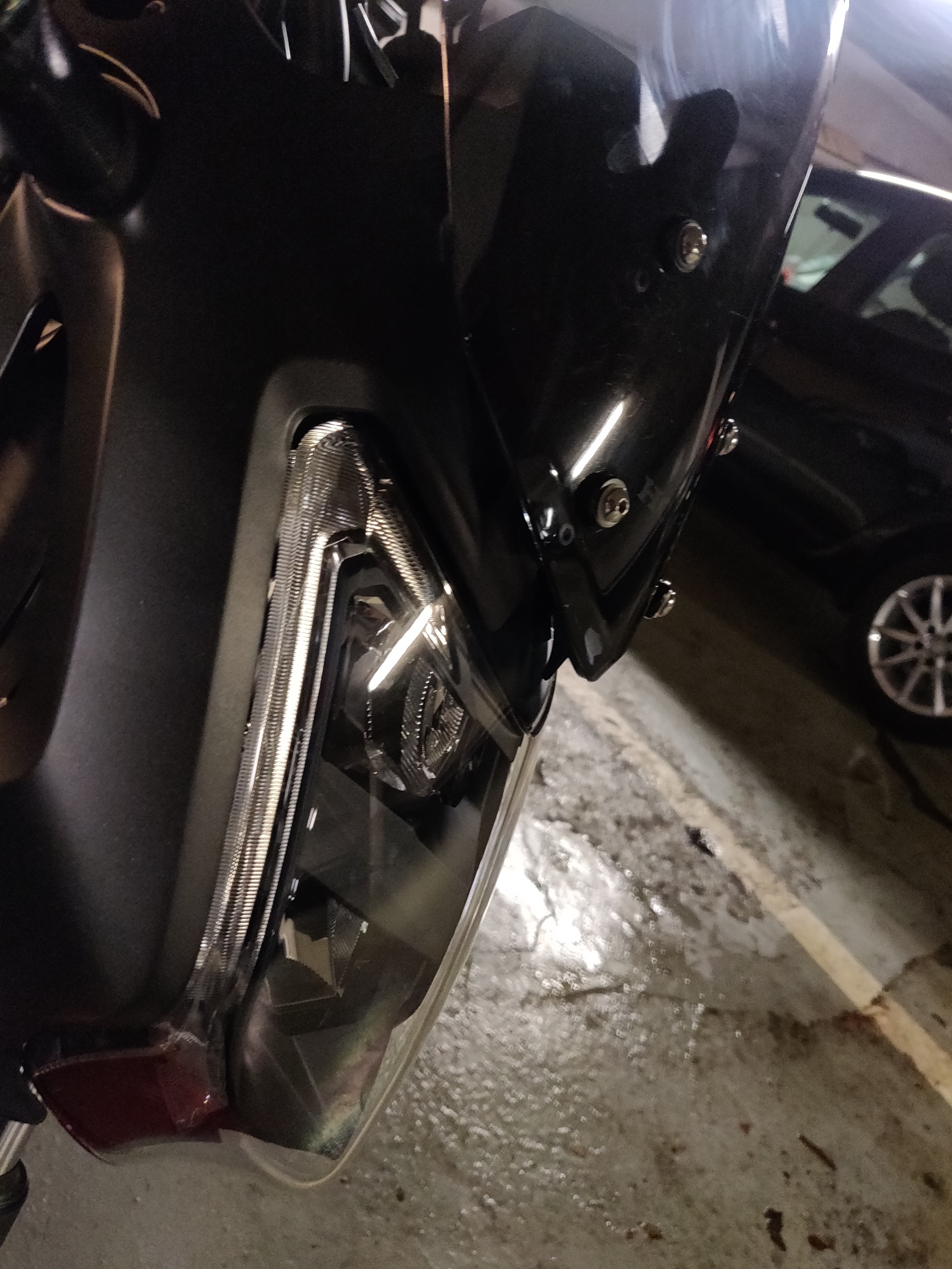

Voici le kit (rail) de réglage à bulle installé.
Mais je ne l'ai pas testé encore
