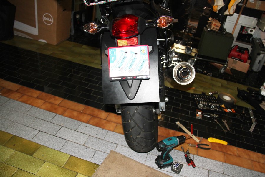

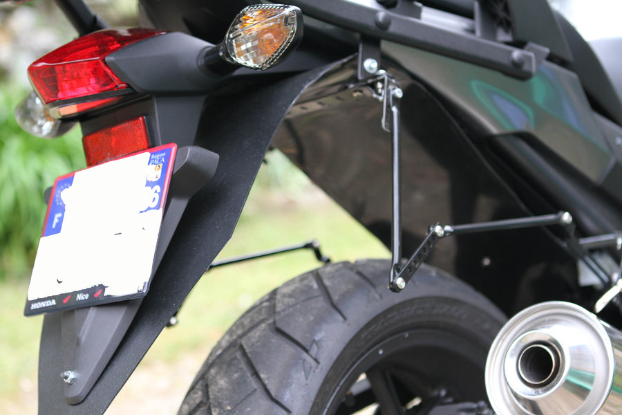

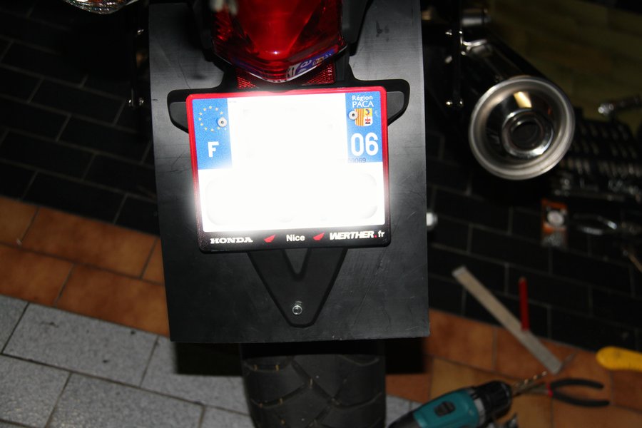

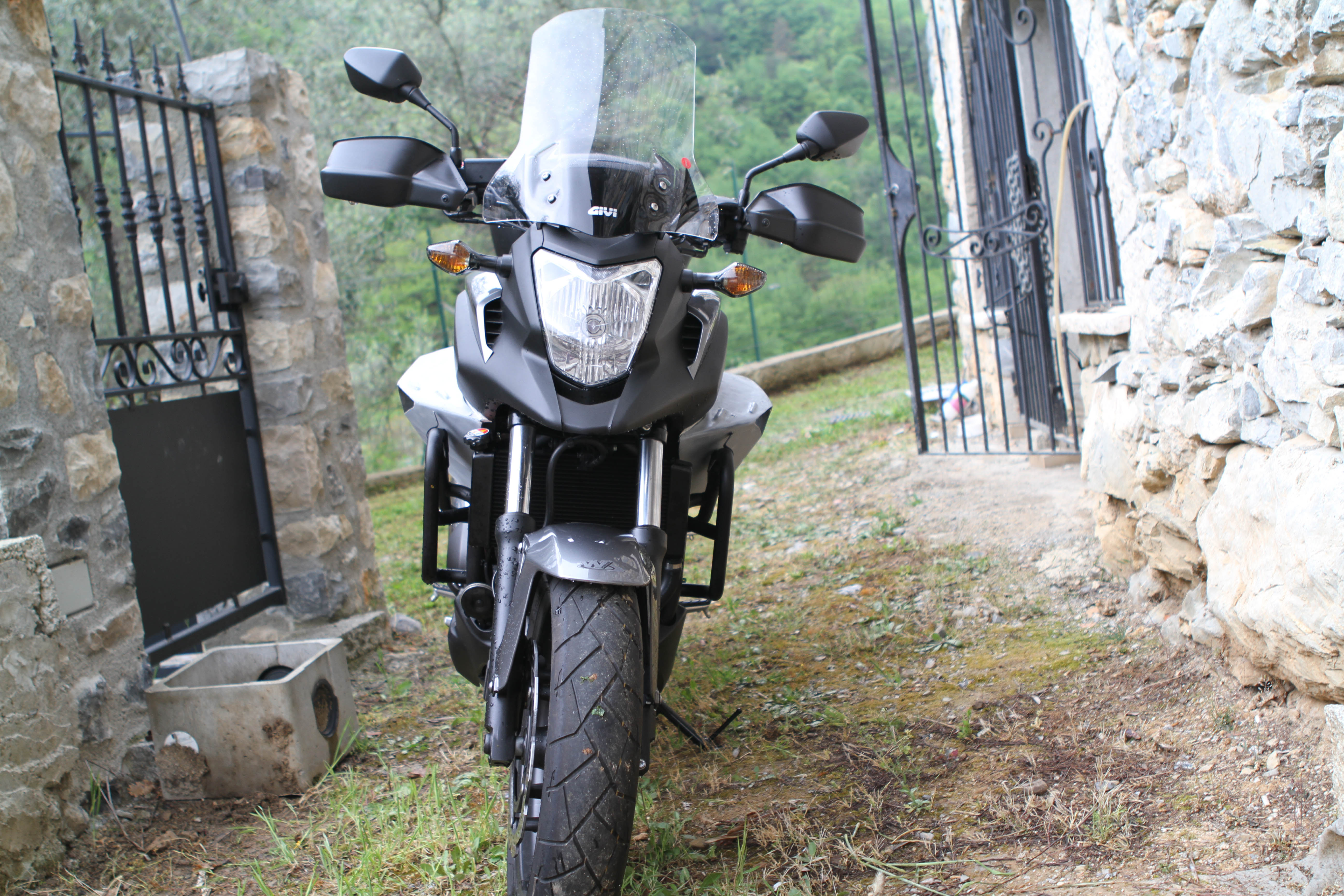

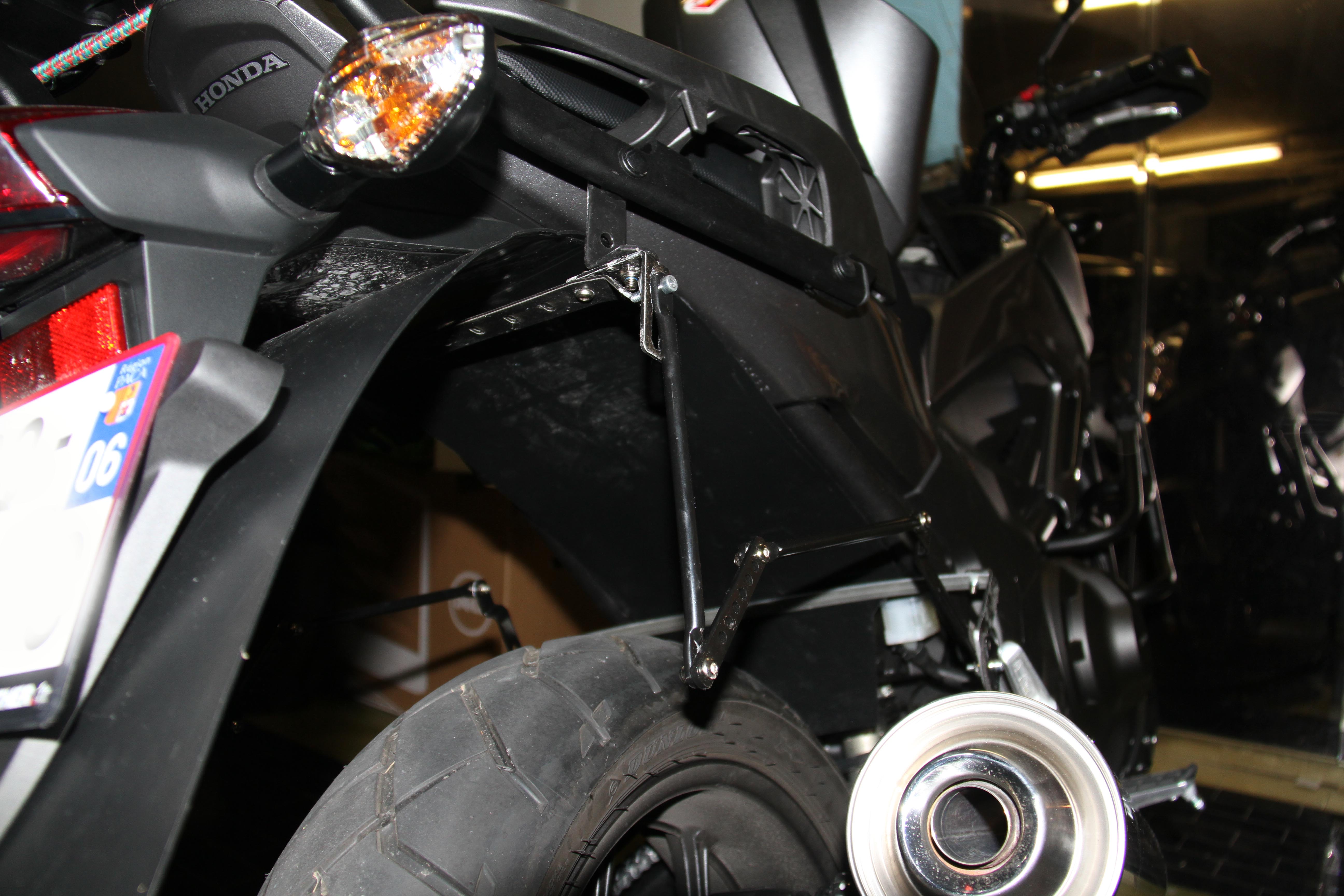

01,02,03 ajout d'une bavette de la plaque jusqu’à l'amortisseur, et taillé avant de partir.

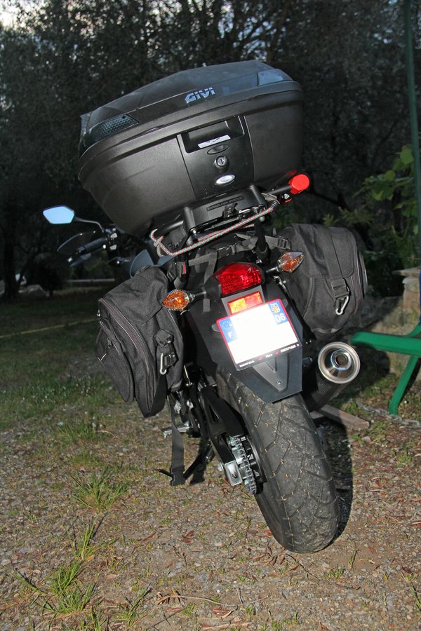

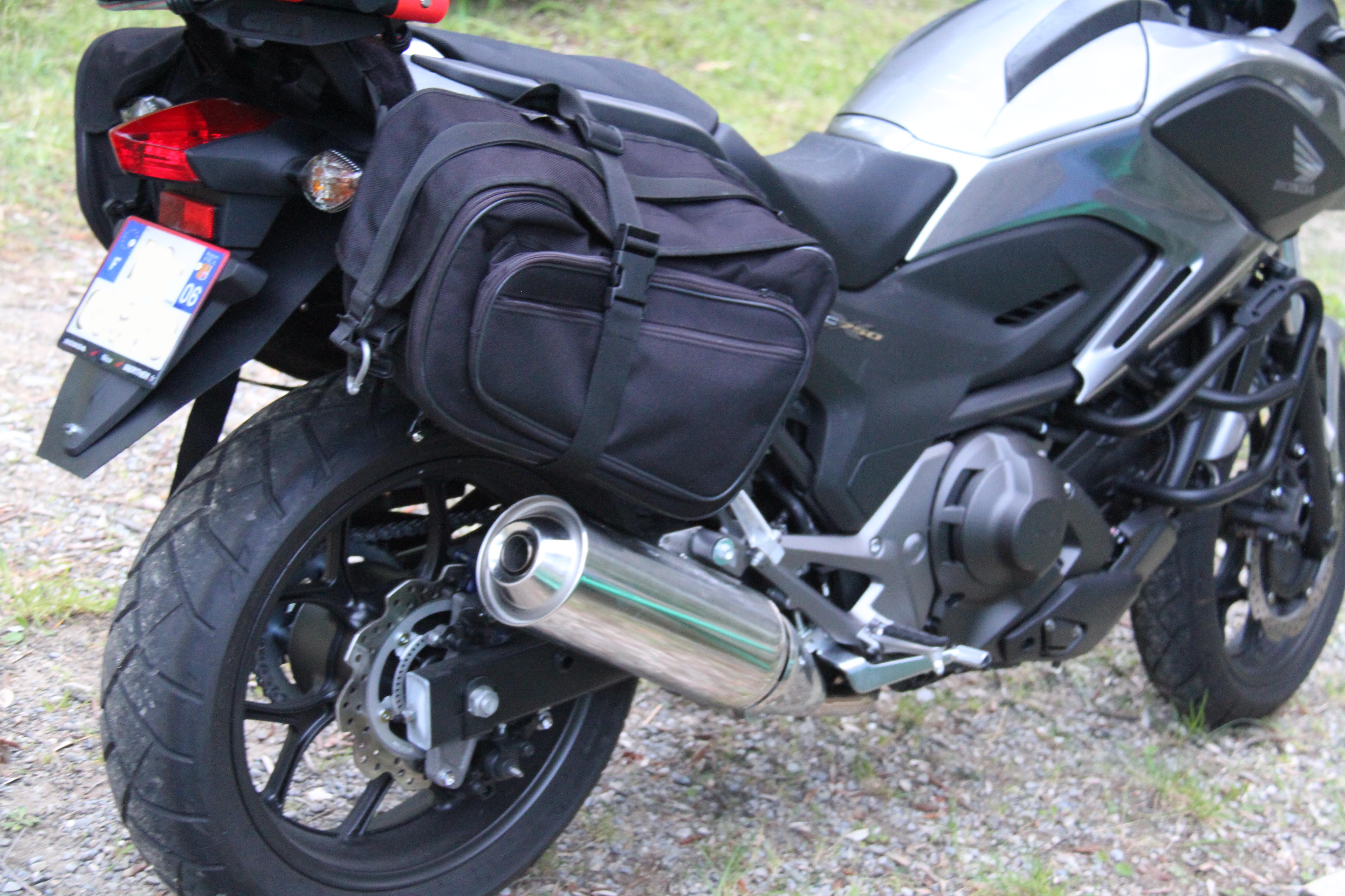

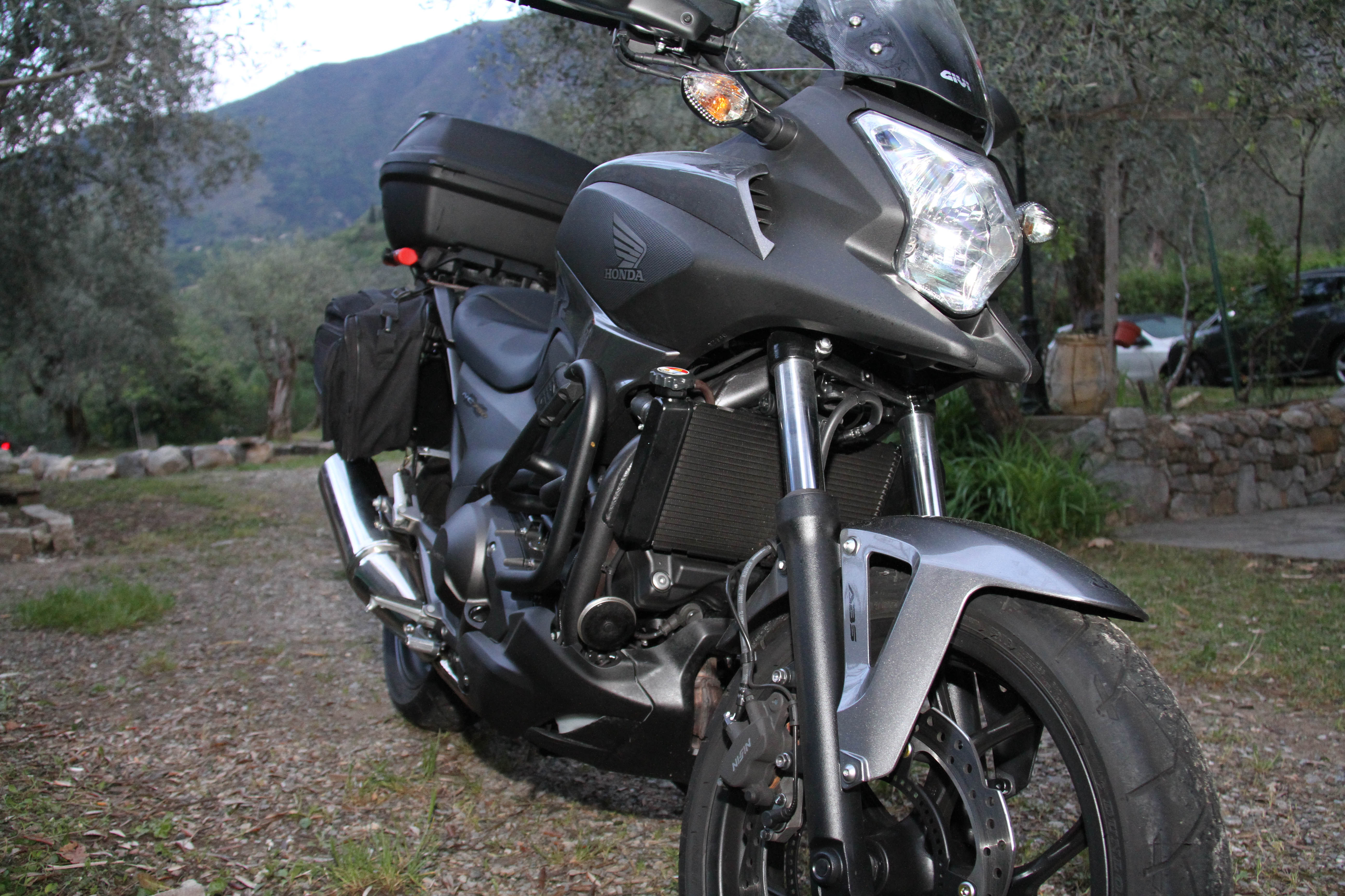

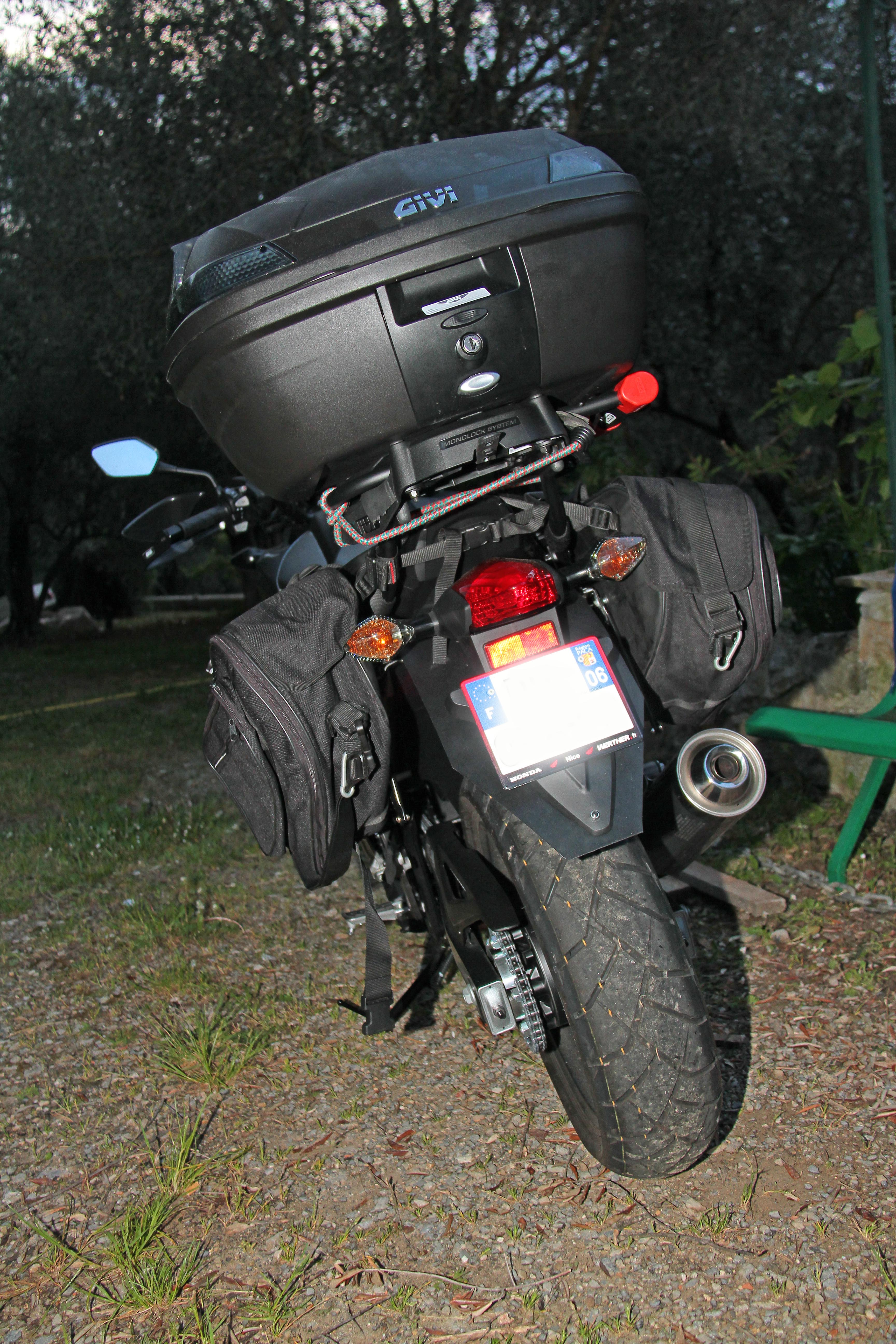

04,05 vue générale avec bavette taillé et sacoches pour la route, 45 km sans vibrations ni problème quelconque. Coté vibrations celui de l'antivol sus le top est très gênant, la solution est de le bloquer avec un tendeur.

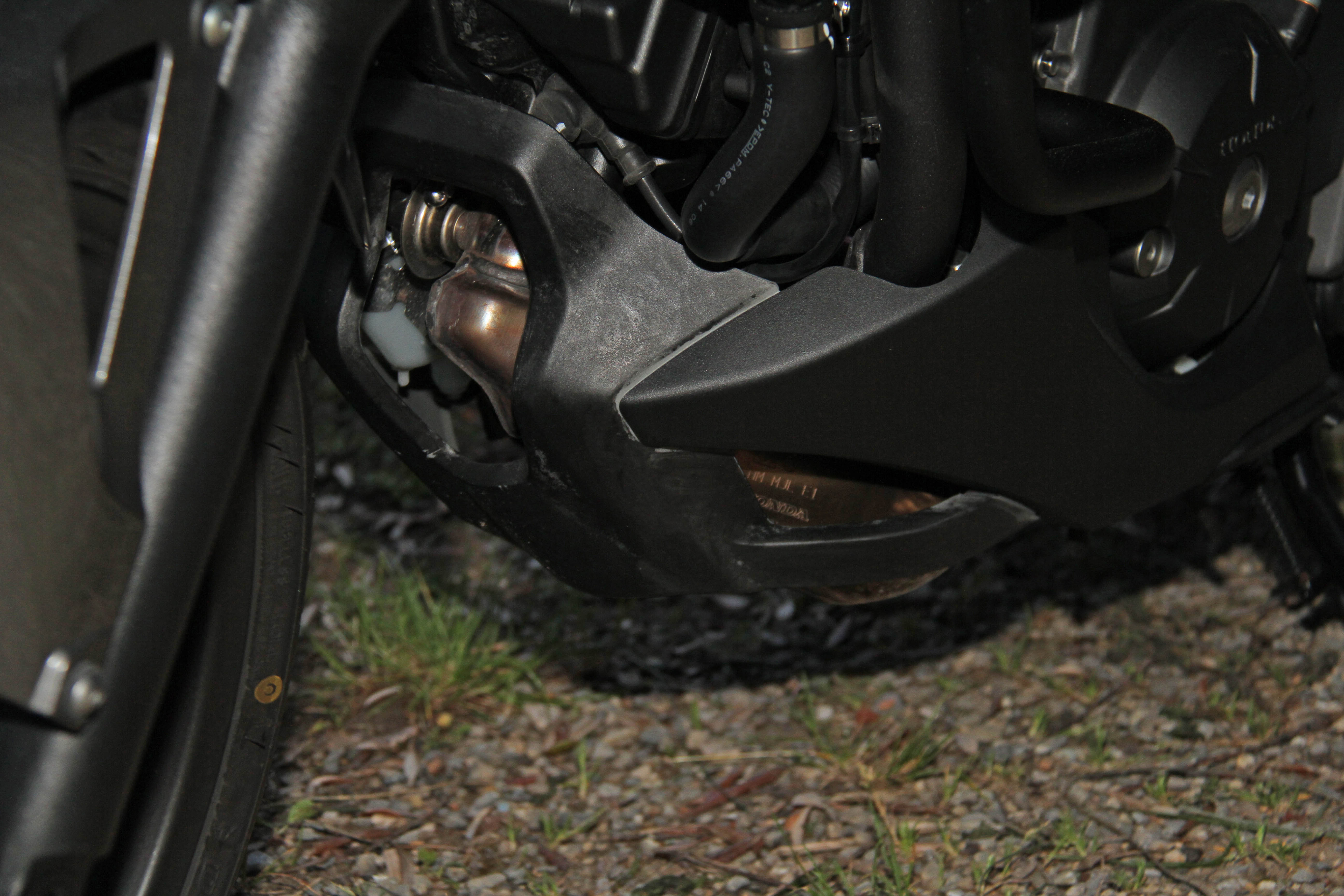

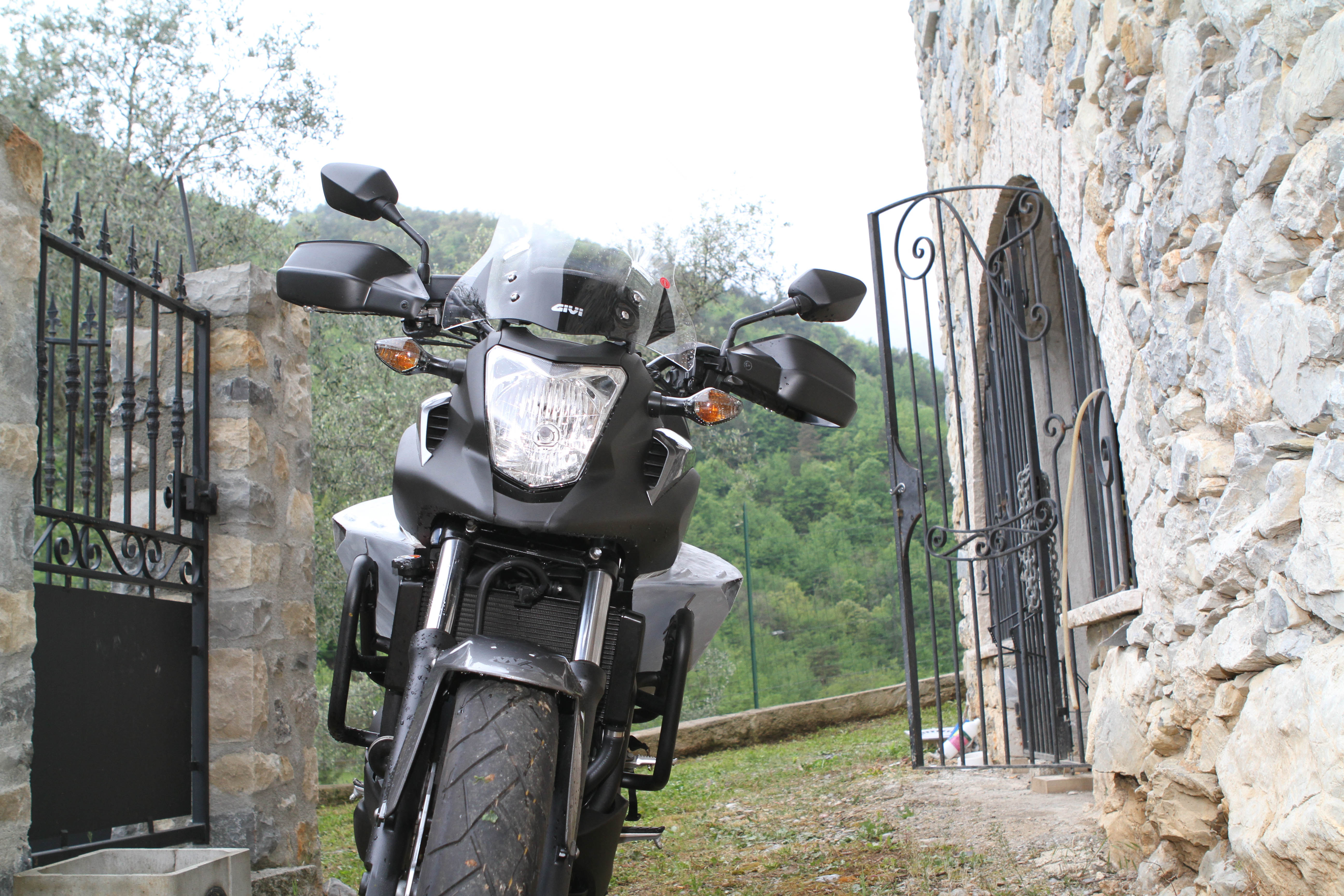

07,08 sabot noir, procédé du gs27. Merci encore a gt40 pour l'astuce
09 la bavette sans les sacoches, je profite de la place a la campagne pour le coller encore plus a la moto et peindre l'écarteur sacoches et les vis.
010,011, essais en cour pour installer des "écopes" pour la protections des genoux( arthrose)
a venir protections pluie sur les protège mains, mais le temps humide ne m'a pas permis de les finir. Polyester pas sec.
petite question au passage, pour la présentation si j'ai bien compris il faut charger les images de la dernière a la première pour qu'elles restent dans l'ordre souhaité?

Merci a vous deux, concernant les bagages, cela fait 70 cm en tout. Position normale 18 cm chaque sans ouvrir les soufflets, plus 34 la moto avec les écarteurs.
Moi je dois les avoir depuis 8 ans environ, aucune décoloration car de toutes façons je ne les mets que quand je pars quelque part, par contre une est abîmé car brûlée par le pot d'echap. Je les avait mis a l'envers pour essayer, le coté large a l'avant et mauvaise idée. Je voulais racheter les mêmes mais je ne les trouve pas. De quel marque sont les tiennes ou a défaut ou tu les a eu?
