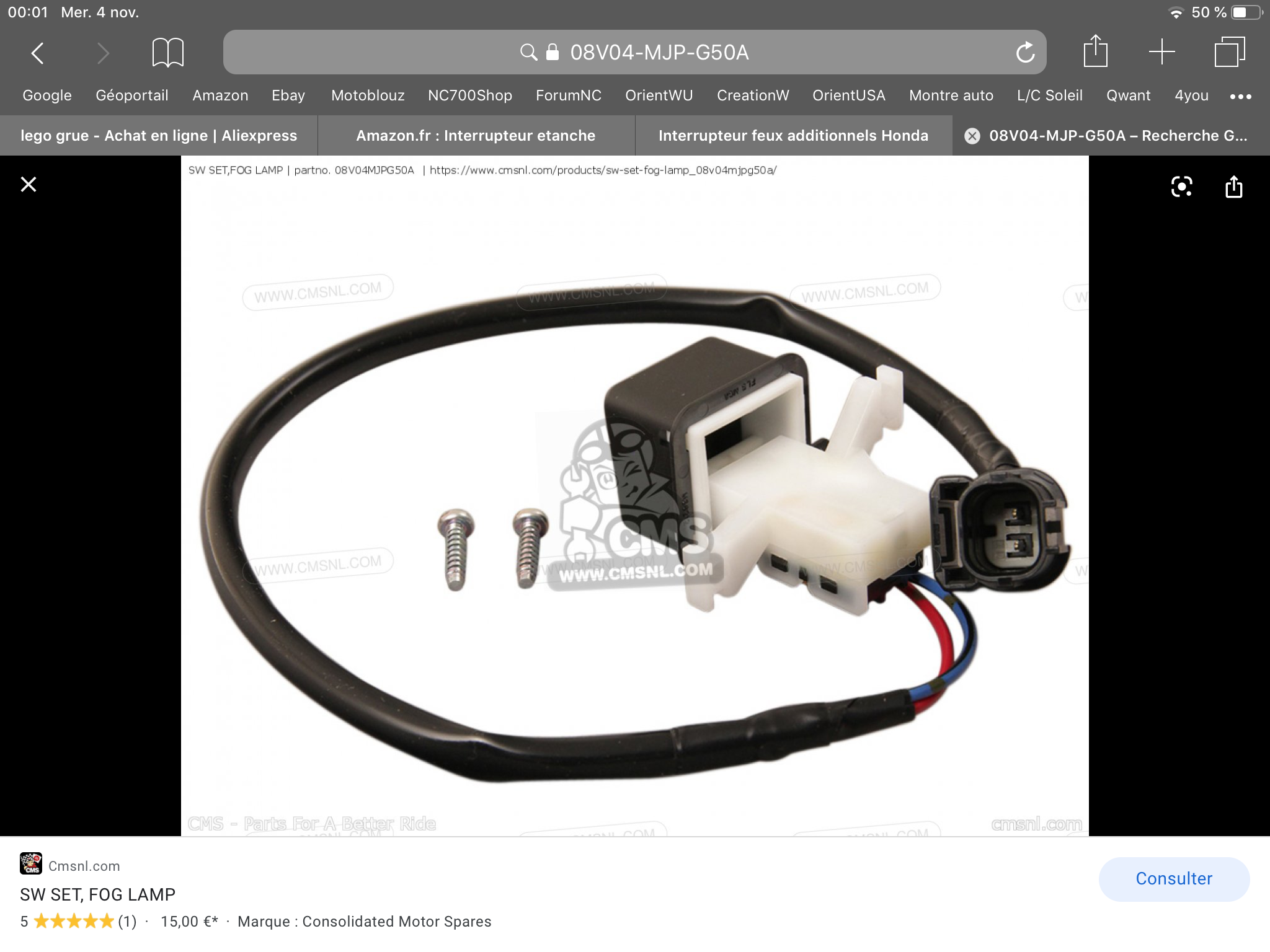

- avez-vous trouvé un interrupteur qui s’adapte sur l’emplacement sous la bulle au dessus du tableau de bord ? Je sors de chez Honda et le vendeur n’a pas trouvé.
- Je pense que l’interrupteur de feux de l’Africatwin 1000 s’adapte mais il ne peut pas me l’affirmer. Quelqu’un sait si c’est le cas ? (Deux photos plus bas avec l’intérieur du cache de la NC et l’interrupteur AT).

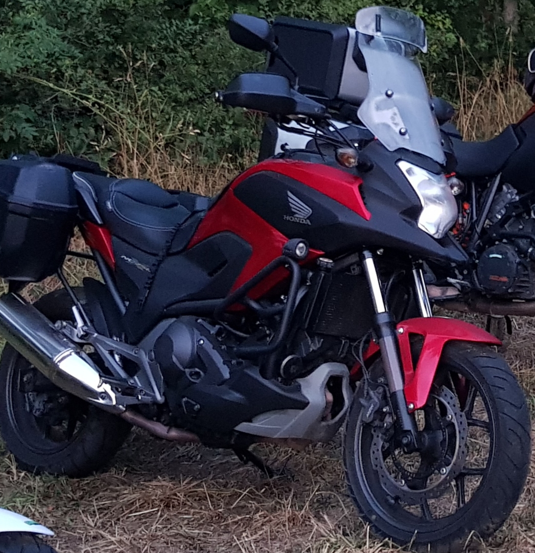

Je les ai mis en haut des bares, avec interrupteur au guidon juste à droite du frein de stationnement.

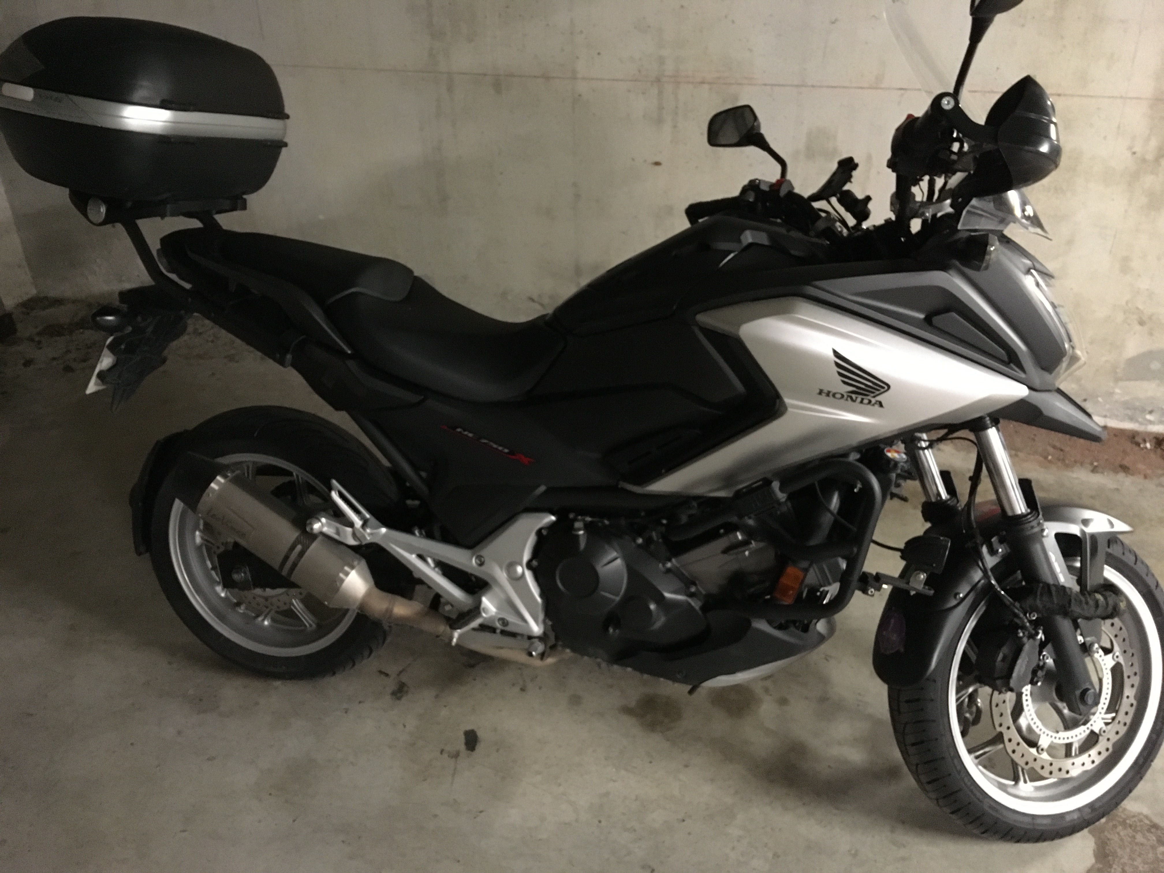

Position basse et interrupteur étanche du kit antibrouillard ledperf sur le guidon à gauche. RAS.

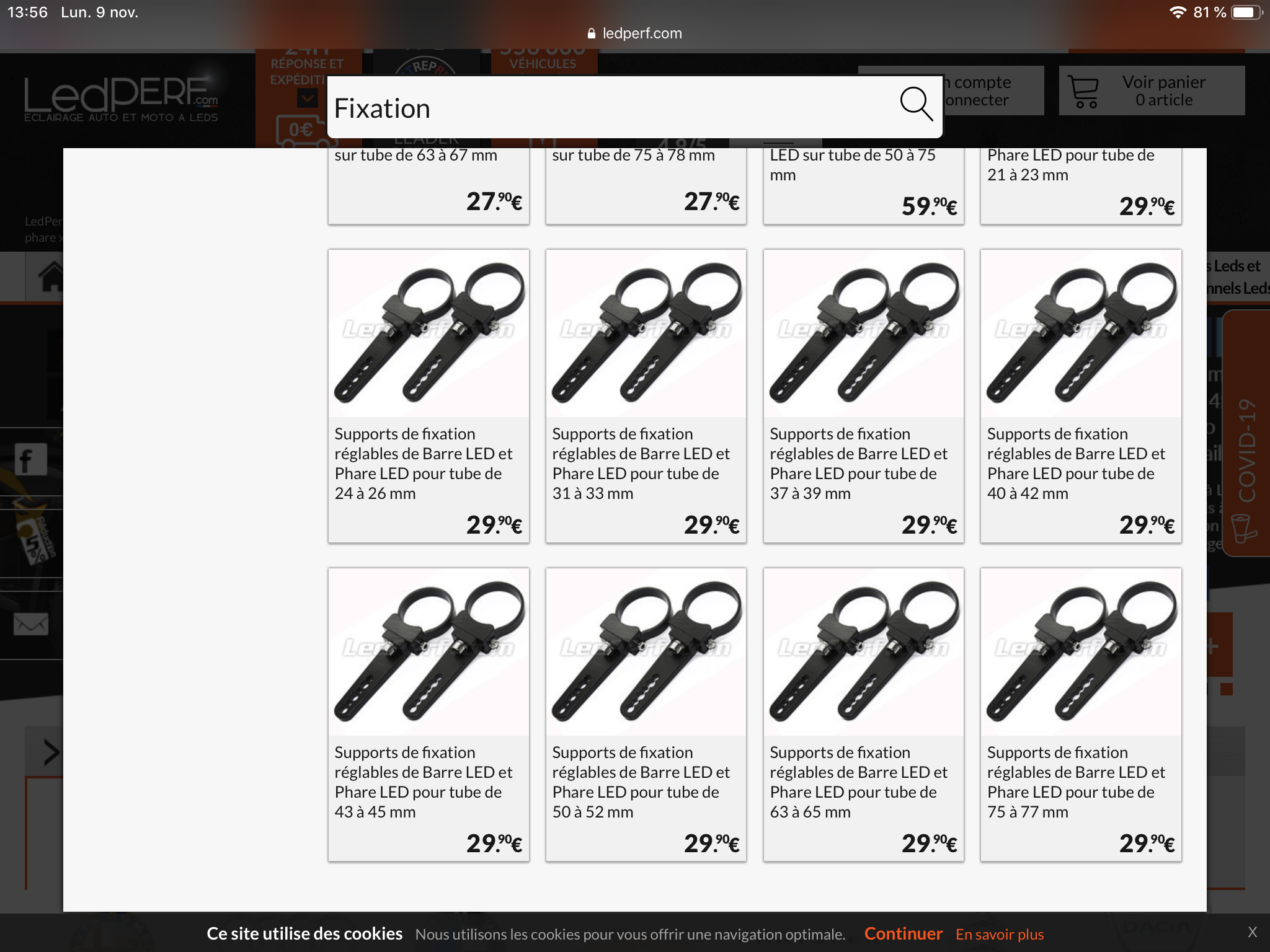

Je viens d’aller voir sur Ledperf. Je pense que c’est la photo jointe ton modèle.
Ils ont l’air très bien mais sont un peu chers. Mais c’est une piste si les supports livrés ne me vont pas.
