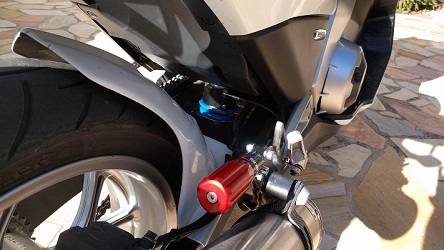

Je viens de faire monter des Wilbers sur mon Integra après la lecture de Gipsvar. AV ressorts progressif, AR amortisseur avec réglage déporté.
On part en duo en Corse à la fin de la semaine, 1200 km de traces, je ferai un CR en revenant.
